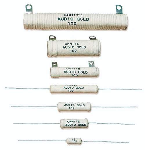

Dufay Inviato 24 Giugno Inviato 24 Giugno 30 minuti fa, Luca44 ha scritto: Provato con parallelo di Allen Bradley o Riken ( almeno da 1 Watt o meglio da 2 se riesci a trovarne ) ? A me le Caddock verdi comunque non dispiacevano ma non so neppure se ancora le facciano ( restando su prezzi bassi ), le ho usate 20 anni fa l'ultima volta . Qui si parla di decine e decine di watt... In ogni caso per fare qualche prova o misure vanno benissimo le normali tipo jantzen a filo da 10 watt. Ci sono anche le corazzate da 50 e più watt che non vanno male.. Poi per il definitivo Mundorf o Ohmite che sono le stesse con dissipatore.
Gustavino Inviato 24 Giugno Inviato 24 Giugno 2 minutes ago, Dufay said: Ohmite che sono le stesse con dissipatore. non erano le powertron ?

Dufay Inviato 24 Giugno Inviato 24 Giugno 7 minuti fa, Gustavino ha scritto: non erano le powertron ? Costano un po' meno delle marchiate Mundorf ma bisogna prenderne tante. 2
