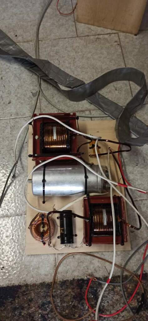

supermike Inviato 24 Giugno Inviato 24 Giugno Il 13/06/2026 at 13:12, speaktome74 ha scritto: Cosa ne pensate di questa tipologia poco diffusa di crossover? Pro e contro. Le mitiche Sonus Faber Extrema anni 90 ne facevano uso... @speaktome74 Penso che le bobine facciano più danni e andrebbero eliminate quelle (sempre se possibile)
Luca44 Inviato 24 Giugno Inviato 24 Giugno 1 minuto fa, grisulea ha scritto: Io nemmeno sia chiaro. Mi piacerebbe davvero vedere quanti in una multimplificazione attiva identificano il tipo di ampli usato sulle varie vie e se la preferenza andrebbe sempre verso quella con gli ampli uguali. Posso dire di aver fatto decine di prove con almeno 25 ampli diversi dalla biamp alla eptasamp su tre grandi sistemi per circa 20 anni, l'esperienza l' avrei. Del resto qua sul forum di esempi ce ne sono alcuni. Nessuno usa gli stessi ampli. Devono fare cose diverse, non è sbagliato sceglierli diversi. Mia esperienza. Mi accodo... Soprattutto se si desidera in basso una certa potenza e non si vogliono spendere cifre folli per valvolari in grado di muovere e pilotare di tutto e di piu`. Piacere delle valvole sopra, potenza e controllo in basso, spesa non folle e risultato ottimo. Se poi si e` ricchi sfondati le vie della musica sono infinite.
Luca44 Inviato 24 Giugno Inviato 24 Giugno 2 minuti fa, supermike ha scritto: Penso che le bobine facciano più danni e andrebbero eliminate quelle (sempre se possibile) A parita` di costo non so, non direi... E le bobine quasi top puoi anche fartele da solo volendo, con i condensatori top diventa difficilotta la cosa.
supermike Inviato 24 Giugno Inviato 24 Giugno Adesso, Luca44 ha scritto: A parita` di costo non so, non direi... E le bobine quasi top puoi anche fartele da solo volendo, con i condensatori top diventa difficilotta la cosa. @Luca44 Le bobine, specie quelle che si usano per tagliare i sub, sono veramente dannose perché molto grandi e quindi sono una brutta gatta da pelare per il diffusore
corrado Inviato 24 Giugno Inviato 24 Giugno 2 minuti fa, supermike ha scritto: Le bobine, specie quelle che si usano per tagliare i sub Tagliare un sub passivamente per me è una follia.

supermike Inviato 24 Giugno Inviato 24 Giugno 9 minuti fa, corrado ha scritto: Tagliare un sub passivamente per me è una follia. @corrado Purtroppo la stragrande maggioranza dei diffusori anche quelli dal costo proibitivo hanno un crossover interamente passivo. Ad esempio le Wilson Autobiography da quasi 800.000$

Dufay Inviato 24 Giugno Inviato 24 Giugno 33 minuti fa, supermike ha scritto: @Luca44 Le bobine, specie quelle che si usano per tagliare i sub, sono veramente dannose perché molto grandi e quindi sono una brutta gatta da pelare per il diffusore Ma che c'entra il fatto che siano grandi ? Conta la resistenza parassita e mi sa non solo. Sarebbe da indagare . Ad esempio fatto il confronto tra queste enormi bobine su nucleo con filo a sezione rettangolare gigantesco e bobine Jantzen toroidali con la stessa resistenza parassita bassissima e la differenza era impressionante a favore di quelle su nucleo.
