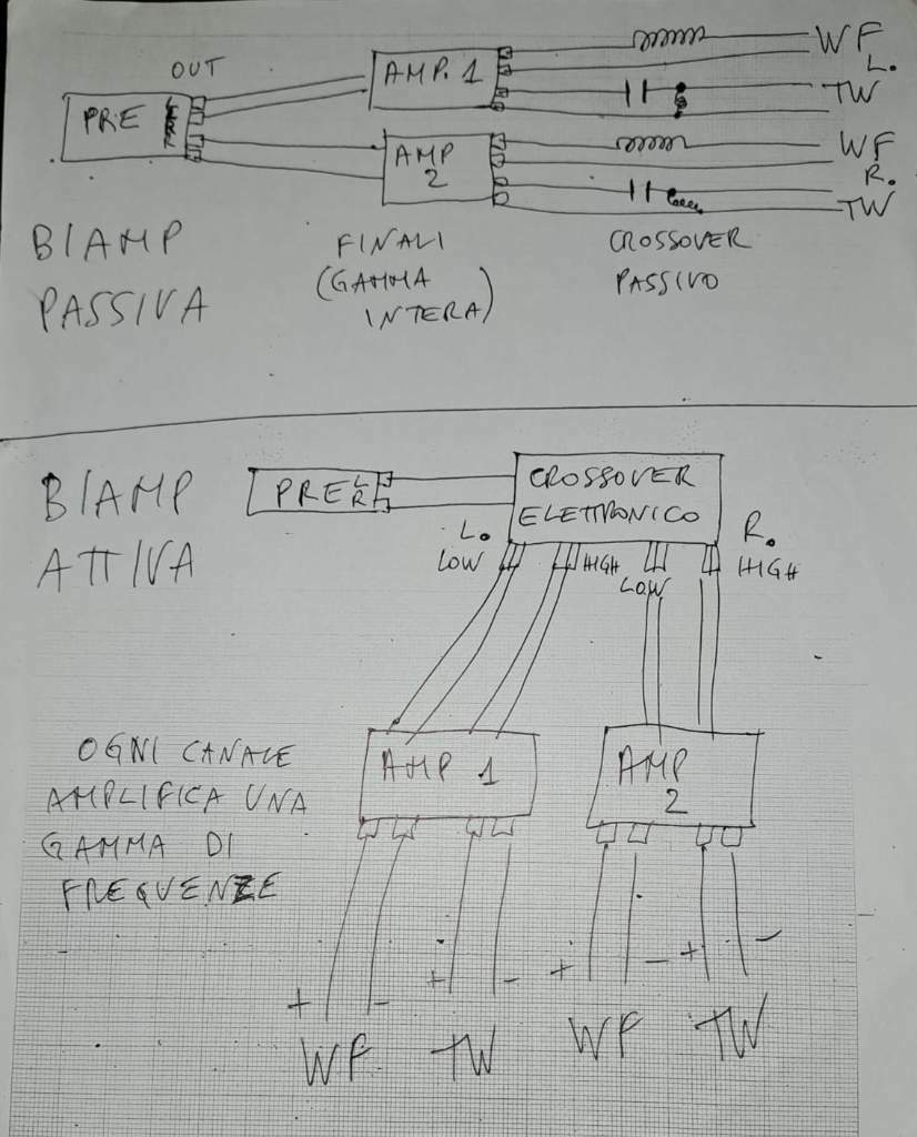

Aniroceppa Inviato 14 Giugno Inviato 14 Giugno 9 ore fa, widemediaphotography ha scritto: il possibile beneficio della biamplificazione passiva andrebbe ricercato nella separazione parziale dei carichi. Infatti, ciascun finale lavora su una specifica sezione del filtro e si confrotna con una richiesta di corrente meno gravosa rispetto a quella chee avrebbe alimentando l’intero diffusore. Questo, almeno in teoria può ridurre lo stress termico dell’amplificatore e limitare l’influenza delle forti richieste della gamma bassa che impatta sulla pulizia e sulla linearità della sezione medio-alta. La biapmlificazione consente una diversa distribuzione del lavoro tra i finali L'uso di due finali in biamp passiva non comporta alcuna riduzione di richiesta di corrente o di "distribuzione del lavoro". Semplicemente la richiesta di corrente è la stessa, a gamma intera, per ciascuno dei due finali, poi il filtro passivo scarta quello che non gli serve. Non c'è alcun vantaggio o beneficio dovuto al fatto che i due finali vadano ad alimentare sezioni diverse del filtro, perchè non è così: ogni finale alimenta tutto, poi il filtro scarta quello che non gli serve. Sempre dallo stesso unico filtro di crossover si passa, ed è un filtro passivo, non passa alcuna informazione al finale su quale gamma di frequenze debba amplificare.
grisulea Inviato 14 Giugno Inviato 14 Giugno 1 ora fa, ferroattivo ha scritto: Per molti anni ho usato la biamplificazione passiva sulle mie ex Infinity IRS Delta , ma anche sulle Altec la voce del teatro , per me molto meglio che con un singolo amplificatore , ho usato un veloce finale a transistor per la gamma bassa e un correntoso finale a valvole per la gamma alta , avevo il pre con 2 uscite di cui una uscita regolabile , un gran bel divertimento. Questo si chiama equalizzare a piacimento. Poco a che vedere col discorso.
Questo è un messaggio popolare. widemediaphotography Inviato 14 Giugno Questo è un messaggio popolare. Inviato 14 Giugno 1 ora fa, Aniroceppa ha scritto: L'uso di due finali in biamp passiva non comporta alcuna riduzione di richiesta di corrente o di "distribuzione del lavoro". Semplicemente la richiesta di corrente è la stessa, a gamma intera, per ciascuno dei due finali, poi il filtro passivo scarta quello che non gli serve. Non c'è alcun vantaggio o beneficio dovuto al fatto che i due finali vadano ad alimentare sezioni diverse del filtro, perchè non è così: ogni finale alimenta tutto, poi il filtro scarta quello che non gli serve. Sempre dallo stesso unico filtro di crossover si passa, ed è un filtro passivo, non passa alcuna informazione al finale su quale gamma di frequenze debba amplificare. È vero che in biamplificazione passiva entrambi i finali ricevono lo stesso segnale full-range. Ma non è vero che entrambi eroghino la stessa corrente full-range: la corrente dipende dal carico visto ai morsetti. Tolti i ponticelli, ogni finale non vede più l’intero diffusore, ma solo il ramo del crossover a cui è collegato. Quindi la corrente richiesta non è quella dell’intero sistema, bensì quella determinata dall’impedenza di quel ramo. Il filtro non “scarta” semplicemente potenza già erogata: fuori banda presenta un’impedenza più alta e quindi assorbe meno corrente. Se corrente non circola, quella potenza non è stata erogata. Io la vedo cosi... Poi riferito al contesto magari sbaglio 4
grisulea Inviato 14 Giugno Inviato 14 Giugno 15 minuti fa, widemediaphotography ha scritto: Io la vedo cosi.. Io pure. 1

MaurilioMc Inviato 14 Giugno Inviato 14 Giugno Ragazzi, perdonatemi se mi permetto di esprimere la mia modestissima opinione sugli ultimi interventi. Per me, la biamplificazione attiva stereo con crossover elettronico esterno,funziona così. Preamplificatore stereo, crossover elettronico stereo a 2 vie, primo finale stereo per gamma bassa del canale destro e del canale sinistro, secondo finale stereo per gamma acuta del canale destro e del canle sinistro. Quindi il primo finale amplifica il woofer della cassa destra e il woofer della cassa sinistra, il secondo finale amplifica il tweteer della cassa destra e il tweeter della cassa sinistra. Poi, magari, sbaglio io.
Erik il Rosso Inviato 14 Giugno Inviato 14 Giugno @MaurilioMc funziona esattamente così e può essere a più vie, non ci sono limitazioni. Può anche essere ibrida, cioè una delle vie attive, normalmente quella medioalta, può contenere un taglio tra MID e tweeter con crossover non digitale ma a condensatori e bobine. Le difficoltà sono poi nel corretto allineamento anche temporale delle vie.
