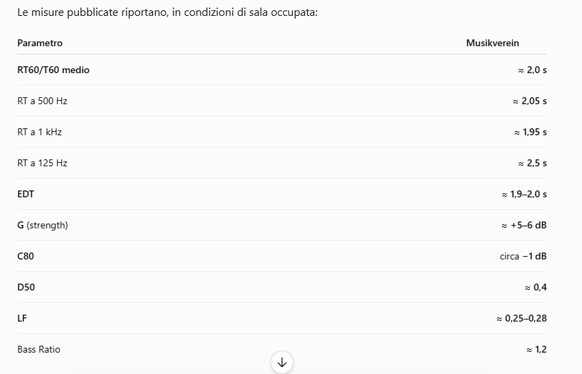

35 minuti fa, mozarteum ha scritto:
Il Musikverein ha un’acustica non ideale secondo le misure (tempo di riverbero, equilibrio fra le sezioni
Prego??????
linkami la fonte cortesemente…libro, sito, blog che sia.
È tra le acustiche migliori al mondo (non solo per i musicisti) e non mi risulta nessuna disparità tra misure e risultato sonoro, anzi!!
Ma sono convinto che le misure nella musica riprodotta non siano quelle che si adoperano per costruire le sale.
Certo che no…
Ma lo ho anche scritto ieri.
Il procedimento e la fisica in gioco è la stessa, cambia il fine e l’obiettivo.
Una control room ha un trattamento differente dalla sala di ripresa, la sala di ripresa ha molto in comune dal Musikverein…
Con la differenza che deve essere più versatile (pannelli mobili assorbenti/diffondenti), soffitti inclinabili, ecc
Il denominatore comune resta però lo stesso!
Evitare riflessioni ma diffondere…
Evitare onde stazionarie e cancellazioni di fase.
Nel salotto, l’acustica dove mantenere fedele il messaggio sonoro…
Purtroppo non lo fa per nulla.

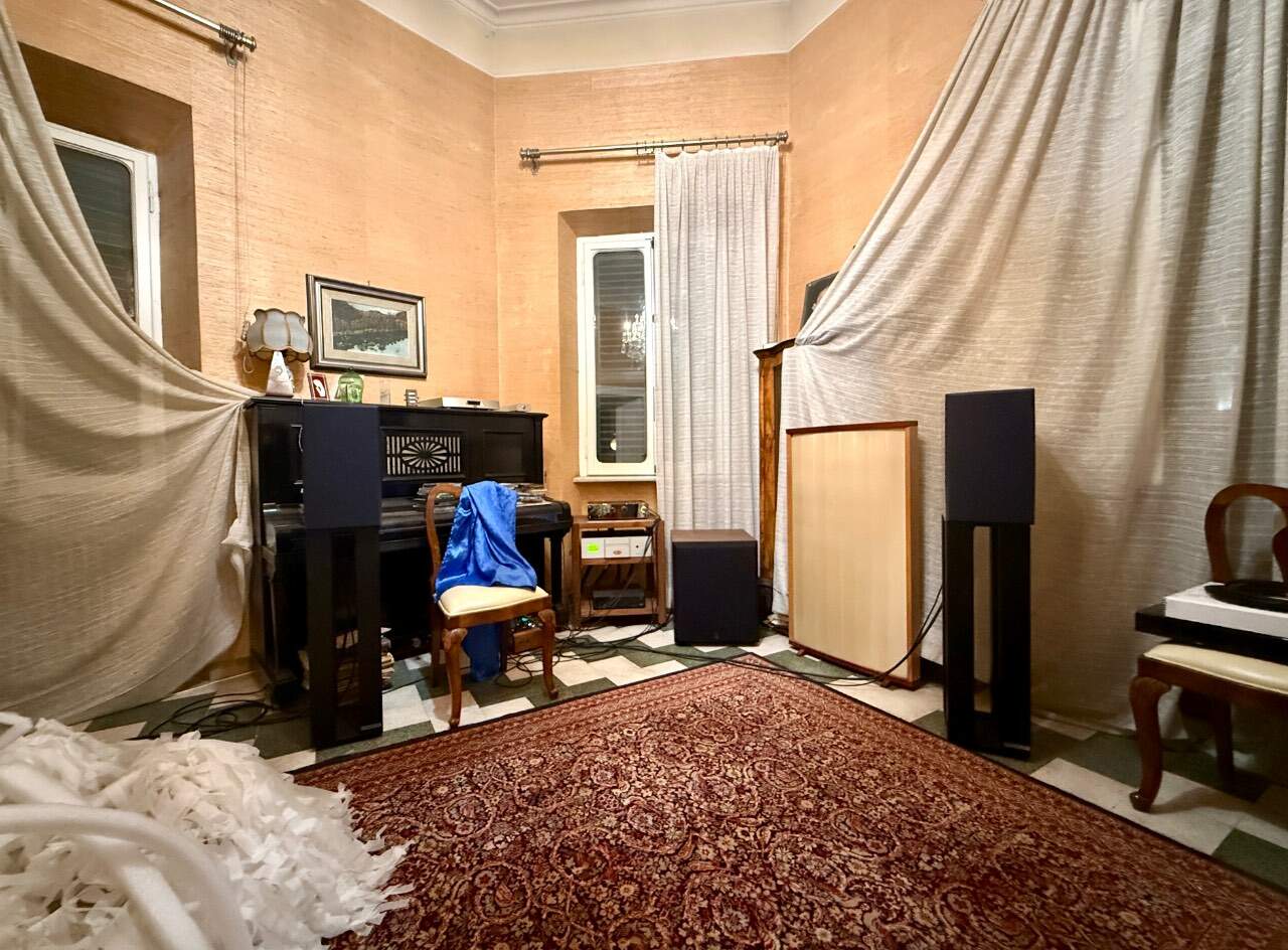

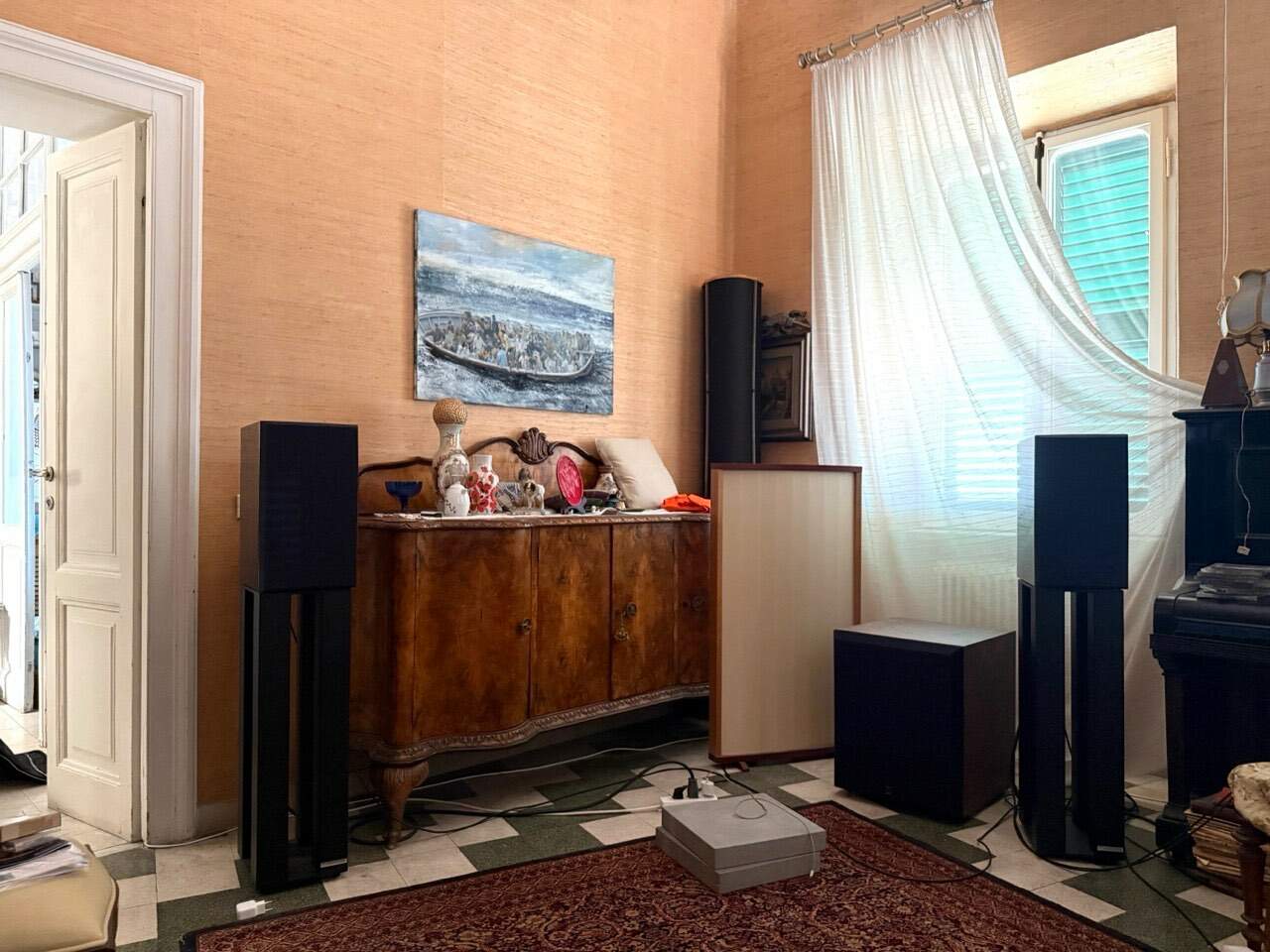

15 minuti fa, pietralata ha scritto:
Evidentemente è un discorso che va oltre le preferenze di ognuno ed andrebbe affrontato necessariamente con equilibrio. Così, come un trattamento passivo può “attufare” un ambiente, la correzione attiva non può modificare la fisica di una stanza e da letteratura, andrebbe utilizzata per ottimizzare, soprattutto la risposta in basso.
nella prima foto, un posizionamento “un po’” forzato, per ottenere più spazio dietro il punto di ascolto. Risultato quasi soddisfacente ma prime riflessioni troppo incidenti, basso abbastanza intelligibile ma riverberante, discreta fatica d’ascolto.
nella seconda, spostando i diffusori, nell’angolo dove avevo fino a qualche mese fa le Harbeth grandi, con problemi prevalentemente di cancellazioni e perdita di articolazione in basso.
Ora, con le Atc Scm20 ed il loro sub dedicato, in questo posizionamento, ho ridotto di molto l’incidenza delle prime riflessioni, il canale centrale è scolpito, profondità, ed in un più ampio range di frequenze, ho una piacevolissima chiarezza ed intelligibilità che non avevo prima, basso articolato con incrocio sugli 80hertz e quasi totale attenuazione riverberi.
L’altra sera sono riuscito ad ascoltare come mai era successo, per intero, l’album Fear Inoculum dei Tool, a volumi tutt’altro che condominiali (tra l’altro una menzione al lavoro fatto da Aurion sul mio CDE, adesso veramente un lettore di alto livello).

Inviato
30 minuti fa, ilmisuratore ha scritto:
...ho trovato queste
Eh…
RT lineare, c80 perfetto…
Come a casa insomma 😂
Dove l’RT si avvicina ai 2 secondi solo nei modi qua e là (tipo 44Hz, 60, 100), che intanto ti tirano su 10/15dB di ampiezza (onde stazionarie)…
Più un bel po’ di cancellazioni su tutto lo spettro…
Col cavolo che arrivi ad una nitidezza c80 di circa 1dB.
Capite perché in quegli ambienti si sente divinamente, poi a casa la resa non è proprio la stessa?

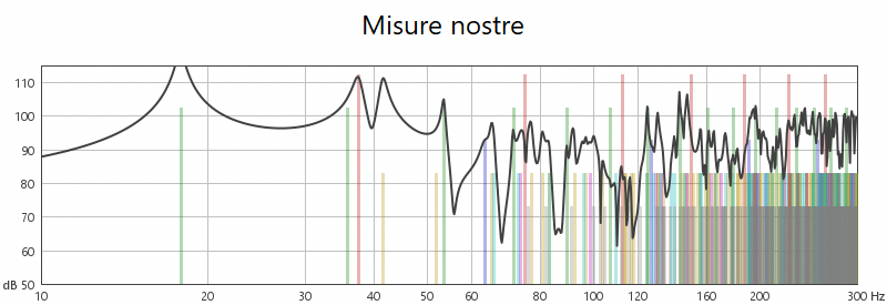

Inviato
Io consiglierei a tutti quanti di installare il programma REW (che è gratuito) e di provare la voce del menù che si chiama "Room sim".
Provate ad inserirci le dimensioni della vostra stanza di ascolto, il posizionamento dei diffusori e del punto di ascolto: nnon sono necessari microfoni od altri "marchingegni" né fare misure ... a destra vi dà la risposta "teorica" della vostra stanza senza considerare che tipo di mobili, diffusori, assorbimento ... niente ... vedete solo la risposta delle frequenze fino a 300 Hz ...
La mia sala ha la risposta che vi allego: ditemi voi se non c'è bisogno di un intervento ... ovviamente se le casse iniziano a mollare ad 80 Hz magari anche no (per cui dovrei metterci dei mini diffusori ... purtroppo ho delle casse che vanno giù giù giù infatti il problema è emerso con l'arrivo di queste casse, prima ero un "felice inconsapevole" ... e REW era un emerito sconosciuto!!!).
Proporrei una raccolta di questi grafici ...
