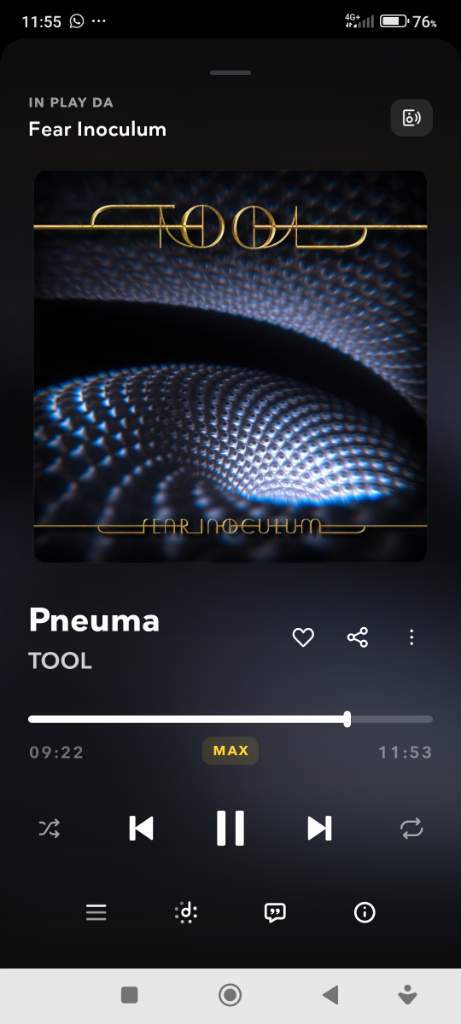

Stavo riascoltando Fear Inoculum dei Topol citato da Pietralata...
Temo che per questa roba occorre ben altro di un buon ambiente di sicuro non le case da 84 decibel che ha ...
